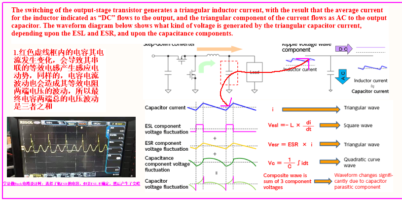

2.以Buck开关电源输出端的电容选型为例进行讲解:说明低ESL电容如何改善高频特性
