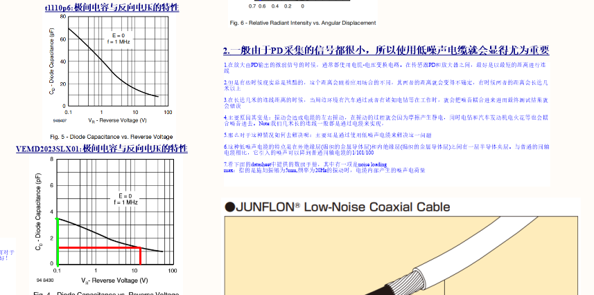

在这种电路中,由虚短可知,A点电压为0V,因此光敏二极管是在引出线间电压为0V的条件下工作的。此时我们称之为流过PD的电流为短路电流,而短路电流与入射光强度之间具有非常好的直线关系
 由虚短可知,V+ = 0V = V-,此时PD产生的反向电流将全部流过R75,被U8B的输出吸收,故在U8B输出电压为:
 Uo = -Ip * R75 = -(总的辐照度)*单位辐照度产生的电流*R75
此处的单位辐照度的电流我们去看数据手册可知:= 10uA
 故: Uo = -(总的辐照度)*10uA*R75
3.这样的电路设计是否合理?
一般情况下,我们PD采集到的光信号都比较小,大家也看到光转为电流其数量级也只是uA级,所以其反馈电阻R75就需要去相当高的数量级的电阻才可以去匹配到我们后续电路对电压数量级的要求,但是这个时候就会存在一个问题,就是一般的PD其级间分布电容都比较大,而R75也很大,所以此时就特别容易产生自激振荡,所以该电路就要想办法去消除该影响,一般情况下有两种解决办法,一是在R75反馈电阻段并联电容,其大小一般选择和PD的极间电容相同即可。另外一种解决办法是:在PD端加反向电压,反向电压越大,其极间电容会越小,具体参考其特性参曲线,我们选择的PD其在未加反向电压的时候其极间电容为3.7pF,在我们加了15V的反向电压之后呢,其极间电容变为了0.7pF,这让极间电容一下子少了好多倍,这已经很不得了了。
