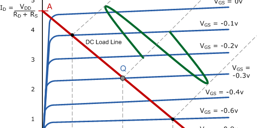

NOTE:MOSFET(mos FET)
1.MOSFET的输出伏安特性曲线分析
(1)MOSFET的两种工作模式:放大和开关模式
(2)开关:截至区和饱和区
(3)放大:欧姆区或者线性区(注意和BJT进行对比)
2.增强型MOSFET开关电路设计关键
(1)理想开关特性
(2)MOSFET开关特性
(3)MOSFET开关电路设计关键:
ON:Vds > Vp(此时Vgs>Vt)
OFF:Vgs = 0
3.耗尽型MOSFET开关电路设计关键
(1)理想开关特性
(2)MOSFET开关特性
(3)MOSFET开关电路设计关键:
ON:Vgs=0 Vds = Vcc > 0
OFF:Vg < -Vt
4.常见的MOSFET开关电路举例分析
5.MOSFET放大电路应用举例(略后边课程会进行详细分析)
