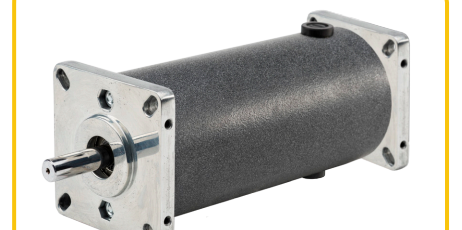

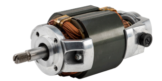

3.4 直流电机(PMDC:permanent magnet DC motor, BLDC, Stepper motor等)的结构以及其等效电路,本质过程是什么
3.4.1 从本质上来讲电机的实现原理是什么:由定子和转子构建的两个磁场的互相吸引
3.4.2 有刷直流电机:定子励磁绕组+转子绕组,永磁铁定子 +转子绕组 这两真类型。有刷直流电机实现原理:PMDC工作原理还是基于通电导体在磁场中受力的原理
3.4.3 BLDC(Brushless DC motor):BLDC的工作原理则不同,是靠定子磁场与转子磁场间的作用力拉动转子转动的;
3.4.4 stepper motor:步进电动机是根据磁阻性质产生转矩工作的,遵循磁通总是沿磁阻最小的路径闭合的原理,由磁拉力形成转矩。
