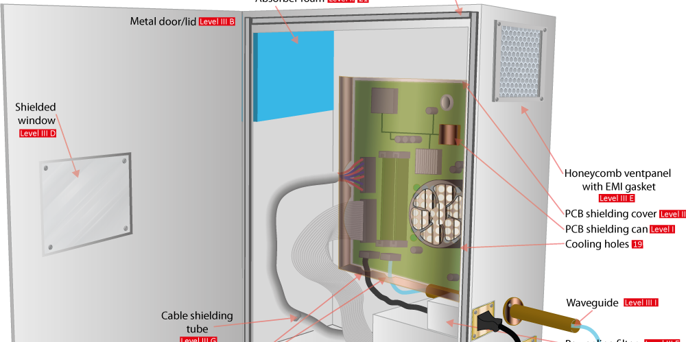

1.EMC设计的一般方法:
(1)产品负责人:系统级EMC的问题
(2)硬件工程师:板级EMC的问题
(3)结构工程师:结构上EMC的问题解决,散热孔的大小,孔隙的大小等等
2.系统级解决EMC问题的主要办法有哪些?(很多人对解决EMC设计的误解)
(1)接地/搭铁:想想大地,有容乃大,所有变化的信号到了大地的怀抱会怎么样呢
(2)滤波:电源传输滤波器,产品内部板级滤波器(存在反射)
(3)屏蔽:EMS,结构设计,散热孔的大小
3.针对上述解决EMC问题的说明
(1)上述解决EMC的办法是一个系统行为:是经历过所有繁华之后的顿悟
(2)系统级解决问题办法关注的研发这个产品的总负责人
(3)上述解决EMC的办法不适合初学者,对于初学者而言,我们必须一一去学习去实践,最终上述到系统解决EMC的问题
