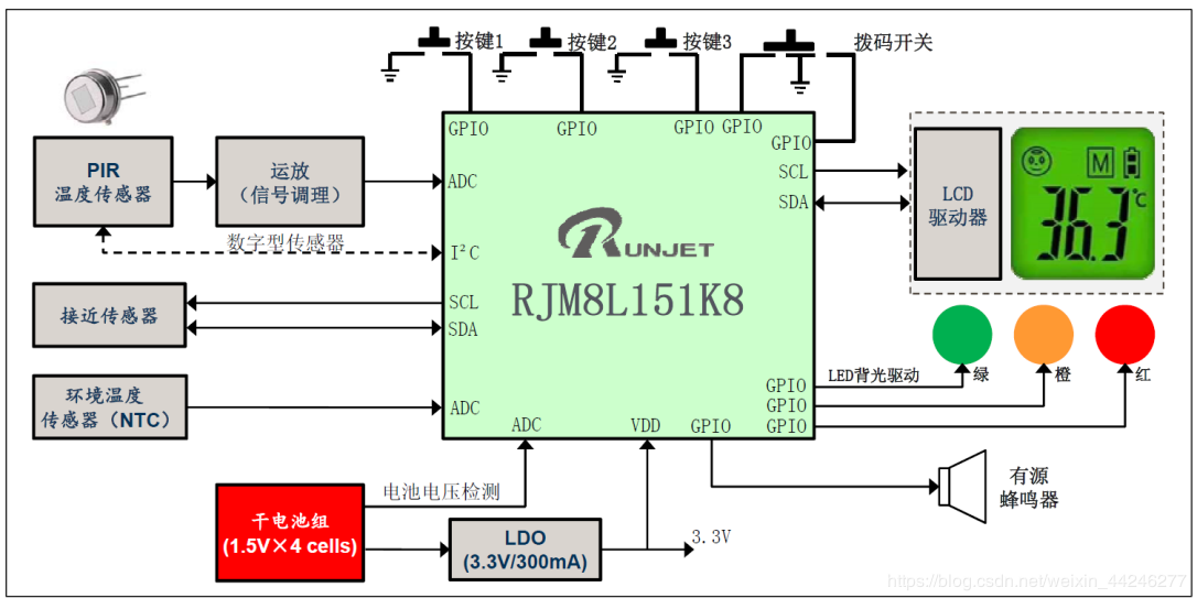

1.产品设计思维(技术层面)
(1)设计思维:结构化思维-->金字塔与倒金字塔思维
(2)金字塔思维:由宏观到微观
(3)倒金字塔思维:由微观到宏观
2.额温枪设计关键:
产品设计的流程:市场调研-->细分市场分析-->市场需求分析-->技术需求-->系统框图-->工业信号链-->原理图设计-->PCB layout-->软件-->测试-->量产-->维护
(1)产品级的系统框图:其实是一个由宏观到微观的过程,即所谓的金字塔思维
(2)工业信号链设计:其实是一个由微观到宏观的过程,关键是要找到核心器件,然后围绕着这个核心器件一步步扩充,最终扩建完成整个系统
(3)额温枪的工业信号链其核心器件是测温传感器:热电堆
NOTE:产品设计的灵魂是工业信号链的设计,而工业信号链的核心是传感器
