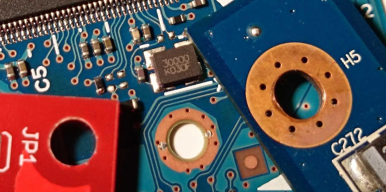

1.安装孔有两种:金属化过孔和非金属化的安装孔
2.以前的安装孔设计:尽可能大的金属化过孔
3.目前的安装孔设计:非金属化过孔,且在焊盘上有很多小金属化的过孔
4.目前的安装孔的优势有两点:
一是安装的更稳定牢靠;
二是:以前我们金属化的过孔在维修安装的时候,用螺丝刀在拧螺丝的过程中很有可能会产生金属碎屑,不小心就会掉落在PCB板或者我们的产品内部,这些金属碎屑很有可能会导致短路等故障,而此时发生故障之后再进行排查就会变得非常复杂
5.目前在焊盘上加小过孔的非金属化过孔的设计规格:如上
6.这其实是一个可靠性设计的议题
7.总结:我们安装孔最好是选择具有金属化的小过孔的非金属化安装孔
