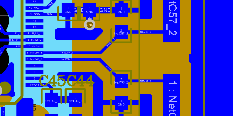

1.问题描述:白老师,你有没有遇到这种问题:今天我测试板上的温度测量功能,无意间发现热风枪稍微一吹,到了70-80℃左右,重新上电单片机基本不运行,偶尔会运行,然后把手放在晶振上空(没摸到晶振)或者手摸晶振或单片机附近的位置,单片机就开始运行了。等板上温度降下来,重新上下电,又恢复正常了。
2.我首先分析:可能是因为温度系数误差的问题,如果温度系数较大的话,那么电容在受热风的时候,其电容变化会比较大,最终导致晶振电路不能产生预期的输出频率,最终电路不能正常工作
3.但是学员告诉我说:负载电容我用的是NP0,然后尝试了从大到小去替换,还是有问题,会不会是单片机有问题,第一次用国产的单片机
4.国产单片机是会有稳定性的问题,但不至于如此脆弱,那么既然问题的焦点在于晶振电路附近,那么我就需要考虑晶振电路的合理性,最终发现晶振电路布局不合理,高温下晶振电路附近传输线其寄生电容会产生畸变,所以其负载电容一定要合理仔细的布局,一般情况下是π型滤波
