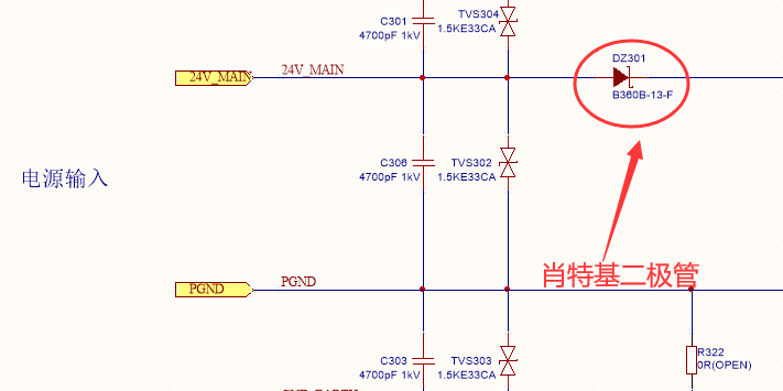

1.普通二极管电路实现防反接机制其存在的问题分析以及解决思路分析
(1)普通二极管存在最大的问题:功耗(=Pin-Pout)较大,功耗较大的根本原因在于其普通二极管其VF较大使得其功耗P=UI较大
(2)解决思路1:直接解决法,是否可以减少VF,可以,使用肖特基二极管,其VF正向导通电压较大
(3)解决思路2:通过其他方法,更换器件,如MOS管是否可以实现?(可以,但是不是这节课的重点,下节课分析)
2.肖特基二极管其Vf为什么比较低呢?根本的原因是什么,需要回归到肖特基本身的原理上,其PN结比较特殊
(1)金属代替P型半导体-->耗尽层非常窄-->Vf非常小几乎接近为0-->功耗低
3.肖特基二极管防反接举例分析,并计算其功耗
