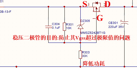

1.针对于肖特基二极管功耗还是过大的问题的更进一步的分析以及其解决思路
(1)对于一些大型的非移动设备,如大型医疗器械,工业仪器等,其使用肖特基二极管实现防反接即可
(2)而对于一些移动设备,尤其是对功耗特别敏感的设备其如果继续使用肖特基二极管的话其功耗太大
(3)解决思路分析:肖特基二极管已经是二极管里面其Vf最小的器件,所以继续使用其他二极管来代替肖特基二极管已经是不可能的了,所以只能是BJT,MOS管等来代替其二极管来进行防反接
(4)使用BJT是否可以?否(1)是其整流能力比较差,(2)是功耗过大的问题依然存在
(5)使用MOS管是否可以呢?absolutely(1)其整流能力可以非常大,(2)是其Rds(on)可以非常小,则P功耗 = I²*R就可以非常小,解决功耗过大的问题
2.PMOS实现防反接的机制以及其举例分析计算,分析其功耗,发现其功耗确实可以做到非常低
3.PMOS实现防反接解决了肖特基二极管其功耗过大的问题,其是否可以更进一步的优化呢?
